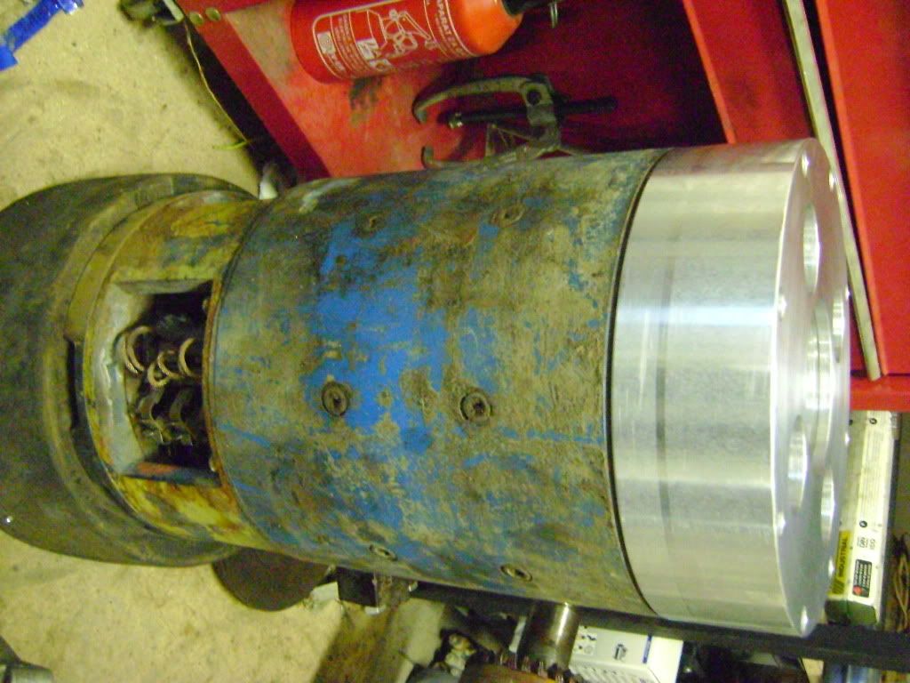

Tnx ova F16WR je definitivno pogodak .A ova f40 to sa vectre c i tak malo to much. A opet moram viditi dimenzije getribe pošto i sad mi je malo usko bio sm gledo brži motor , onaj od ovog dečka sa škodom i završio sam mjerenje i nemam mjesta za njega fali mi cca 10 cm trebo sam uzeti kadett-a. Ako tko ima jači motor i brži od ovog neka mi se slobodno javi samo cak nesmije biti duži od 40 cm

O vidit ću imam frenda koji mi održava auto ajd pogodi koji je .A ima puno dvorište mjenjača i sveg anjega ću pitati iako mislim da utori paču dužina ne imao sam i vectru b ali dužina one duže osovine desne je znatno je veća vidit ću ako paše. A ako uzmem jaču getribu a ne uzmem jače polu osovine oće mu trgat polu osovine ? A viditi ću sutra
