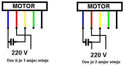

Spojio sam to po ovoj šemi br.1 https://www.google.hr/imgres?imgurl=htt ... mrc&uact=8
Okreće u dobrom smjeru ali se u 2 do 3 minute jako ugrije. Može li uzrok tome biti kondenzator ili je nešto drugo problem.

Ova slika spajanja nema veze s ovom pumpom. Boje žica su od proizvođača do proizvođača različite.
