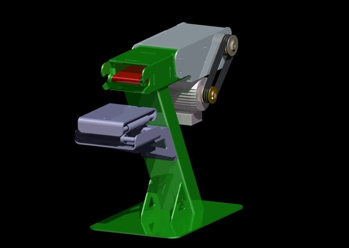

Još trunkicu i gotov je stroj za brušenje utora u cijevima. Nasušno potreban kad se vari pod kutom okrugla cijev na na drugu okruglu cijev. promjer brusa je od 20 do 80mm kao i cijev koja se brusi. Ima 5 stupnjeva slobode zako da je moguće napravit utor koji je nesimetričan i pod malim kutom. kako je makina koštala ko S.P.K. a nama će trebat triput godišnje po 2 dana ak nekom treba izbrusit koju cijev bilježim se za sitne pare.
Trenutno imam 20,20,38 mm osovine i 20 i 30 mm prihvate još se raadi 70 i 45mm ak nekom treba neki poseban promjer. Osovina je 200 kn a prihvat 150.

Odlično,jeli željezarija rezana na CNC-u?

najs, no imam pitanje. zakaj si niste napravili jednostavan prihvat i da reže s kronbohrerima? taj sistem imaju oni dečki koji rade rollbar-ove na wrc autima, čini mi se sretnije rješenje

-zato što tu mogu imati mjere i na 0,1mm
-cijev za brus jeftinija je 3x od krunskog borera
-sa ovim mogu napravit kut do 8° , sa krunskinm nije baš jednostavno počet rezat sa tako malim kutom pogotovo kad su promjeri brušenja manji ili isti ko cijev
-zbog geometrije spiganih cijevi jako teško bi bilo napravit univerzalni stalak za cijev 40,30 i 20 mm kolko mi treba.
-ako je tankostjena cijev nemoguće ju je s krunskom borerom odrezat
Victor: je sve je rezano s CNC-om od 8 mm lima. ukupno jedna ploča 1x2m za cijeli stroj
