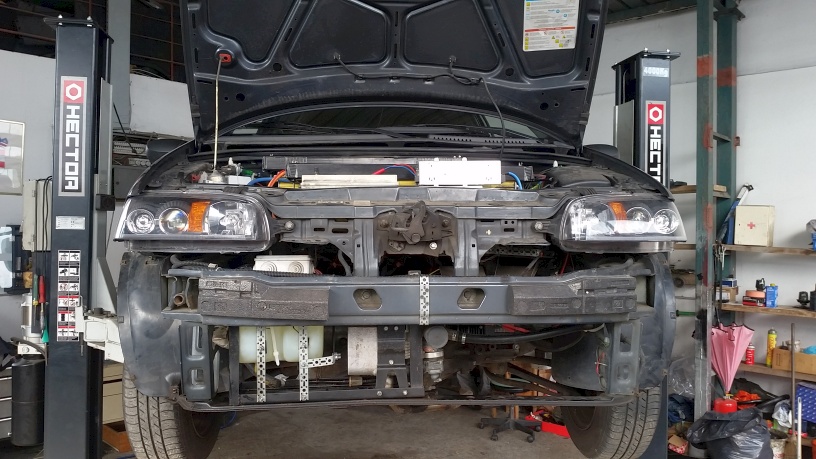

Punto danas nije bio na pripremama za snimanje Mad Maxa...
...nego je samo skinut prednji branik za obaviti radove na inace tesko pristupacnim dijelovima.
Stavljen je novi Chennic JCDI62-9612 (45A stalno, 60A peak) tako da sada ima 2 DC/DC pretvaraca koji ukupno mogu dati preko 100A - taman za zimsku potrosnju da se rasporedi tako da ni jedan nije preopterecen. Jedino mozda prebacim Meanwell da bude iza glavnog kontaktora i pali se zajedno sa kontrolerom (na kontakt), a Chennic da bude stalno upaljen i odrzava napon malog akumulatora (7Ah se potrosi nakon par dana stajanja ako se auto ne vozi).
Rijesen je i problem sa konektorom na lijevom faru koji je povremeno zezao pa je slabije svjetilo - a kasnije navecer sam i podesio visinu svjetla tako da su sada "na vagu".
Kad je vec sve bilo tako lijepo dostupno, provjerio sam i sva crijeva i instalacije u prednjem dijelu i oko Webasta.
