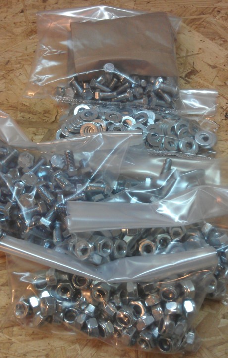

Prikuplja se zeljezo - a Vijci Kranjec me vole :?

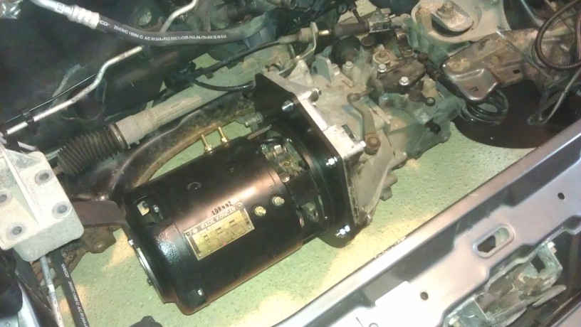

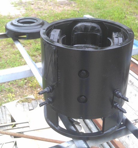

Rade na uljepsavanju:

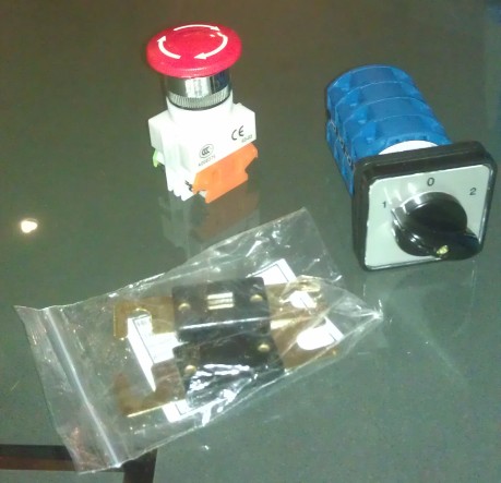

A stigli su i jos neki dijelovi:

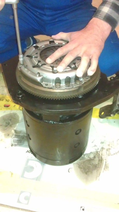

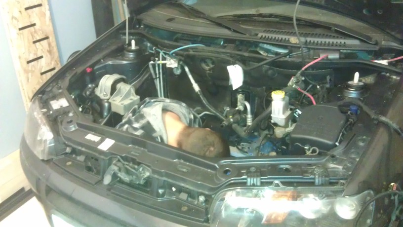

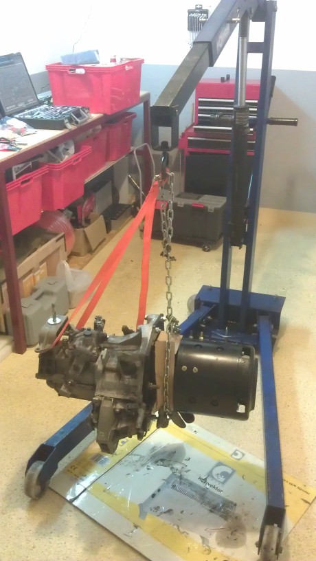

Danas je bio produktivan dan...
Prvo je Rade dobio novi kuplung:
Onda je ucio levitirati:
Pa se zabrinuo jer je mislio da ima konkurenciju...
...a onda mu je laknulo jer mu je dojadilo obilaziti salone za uljepsavanje i zeli biti koristan:
Ovo je sa zadovoljstvom otislo van iz auta:
Nakon montaze poluosovina, napravili smo i jedan kratki krug na 12V akumulatoru - cisto kao provjera da smo sve dobro posarafili. Iako je @bmwcabrio skoro stradao snimajuci, nesto se zmrdalo pa postoji samo prvih par sekundi gdje jos nema voznje.
