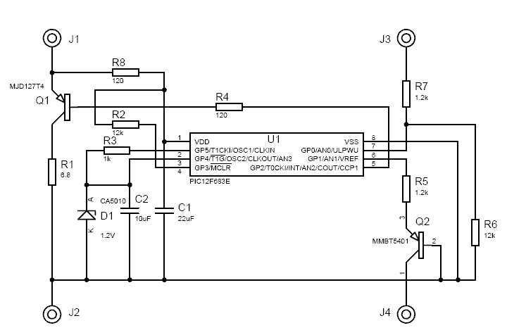

1. Električna shema je promijenjena radi uklanjanja problema smetnji pri velikom opterećenju baterije:

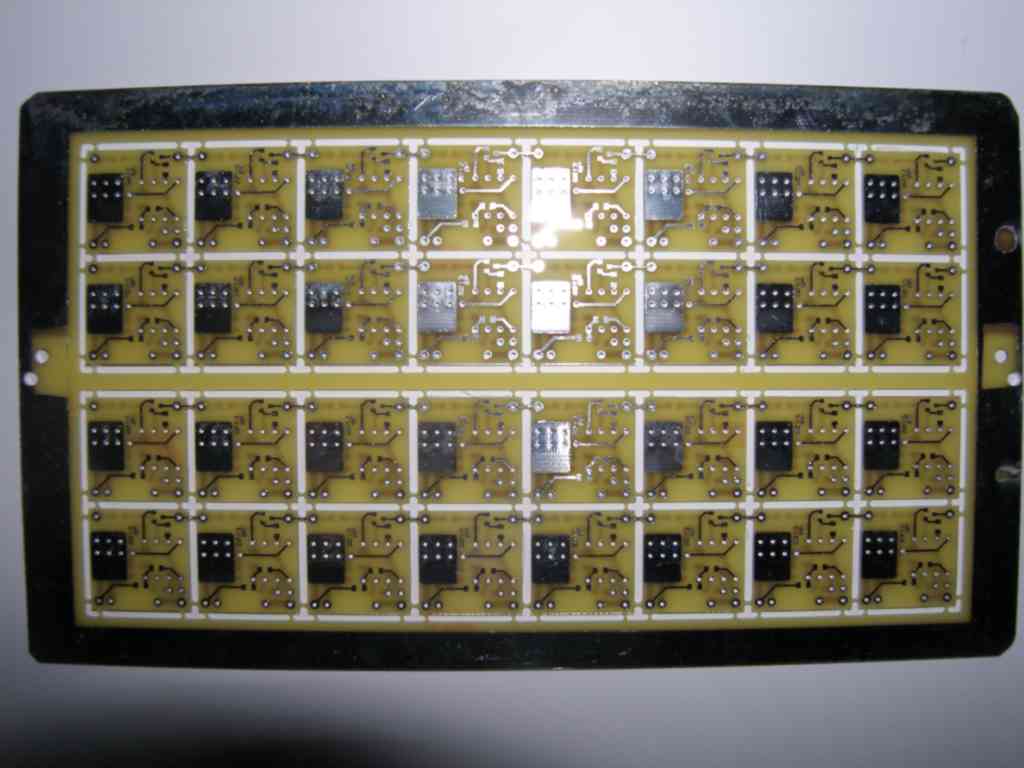

Pločice su stigle izrezane više nego što je trebalo jer nisam predvidio rezanje ćelijskih modula, ali su svejedno upotrebljive.
Vidi se kako je serijski izlaz jednog modula spojen na serijski ulaz idućeg:

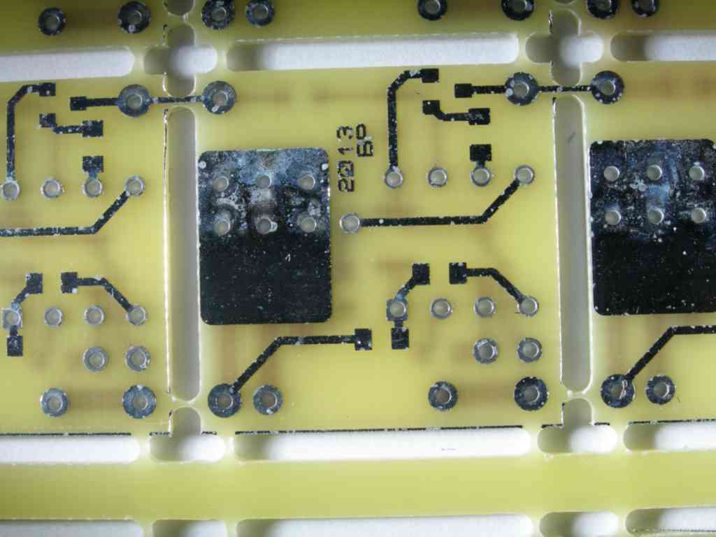

Slika ćelijskog modula s gornje strane:
Slika ćelijskog modula s donje strane:

Ovi moduli se spajaju sa zicama?
Trebao si barem jednu stranu dizajnirat za pod saraf i ostavit zica opciju...
Time bi rijesio problem pricvrscivanja modula, a serijsku komunikaciju rijesit sa zicom koja se lota ili steka...
Ajd za bicikl baterije ima smisla, nadam se da ces napraviti auto verziju.
Trebas poradit na softveru i prikazu na androidu.
A di je LED?
Ajd jednu malu smd LEDicu sa predotporom paralelno R1...
Uglavnom odlican posao, zanima me daljnji razvoj situacije...

Kvaliteta pločica je poprilično loša,gdje si ih dao radit?
