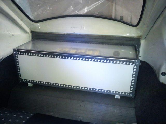

Sto se tice tehnickih pitanja, masa vozila trebala je po mojim planovima biti kojih bar 60-80 kg manja, tj. blizu originalne mase praznog vozila. Tak da je i mene pomalo iznenadio (neugodno) rezultat mjerenja u CVH.
Ono sto nisu mjerili, al su navodno izracunali
je max brzina. U realnosti 50 postizem u drugoj brzini bez ikakve muke (sjetit ce se neki da ju je vec i Colosus gonjao 40 i kusur), a u cetvrtoj e-buba moze potegnuti skoro do stotke (zasad izmjereno max 96-97 km/h), sto je cak i iznad mojih ocekivanja
Tako da bih doticni podatak u knjizici zanemario i svakako ne uzimao kao referentni.
Evo i par fotki (neke doduse nisu od finalne verzije, ali nisu ni daleko):
je max brzina. U realnosti 50 postizem u drugoj brzini bez ikakve muke (sjetit ce se neki da ju je vec i Colosus gonjao 40 i kusur), a u cetvrtoj e-buba moze potegnuti skoro do stotke (zasad izmjereno max 96-97 km/h), sto je cak i iznad mojih ocekivanja Evo i par fotki (neke doduse nisu od finalne verzije, ali nisu ni daleko):

Prekrasan insekt! Čestitam na uspješnom poslu. Sve izgleda vrlo uredno. Vidim da ima još prostora za baterije. Koliko imaš sad i koliko namjeravaš imati jednog dana?
