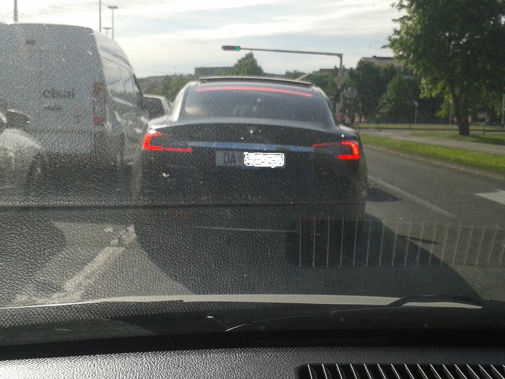

Jučer na Jarunu me iznenadio na semaforu.
Gledam neki bijesni auto nemogu skužiti koji je.
Prvo sam uočio piše "S model" gledam koja je marka znak ne prepoznajem kada ono dolje na sred branika piše Tesla 100% electric.
Rekoh to je to !
Na brzinu vadim mobitel i slikam dok je na semaforu još crveno zato ne zamjeriti na kvaliteti slike a osim toga slikao sam prema suncu zato je jak odbljesak na šajbi.
Uglavnom ključno je to da ih ima i u HR ne samo da se voze nego su i registrirani. :skace:

Toliko love i onda DA tablice.

Vidiš da je čovjek šparan pa vozi elektro auto mora malo uštedjeti i na registraciji! :D

Te Tesle sa DA tablicama su od Avantcar rent a cara i namijenjene su za dugoročni najam ekološkim direktorima. :)
