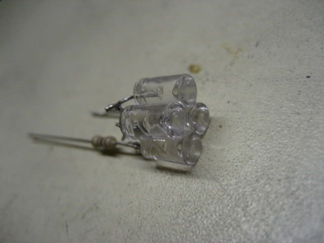

Kombiniral sam po 4 ledice u seriju pa je to ovak ispalo za pozicije-ova žuta je obična žarulja, ova pomalo ljubičasta je 4xLED:

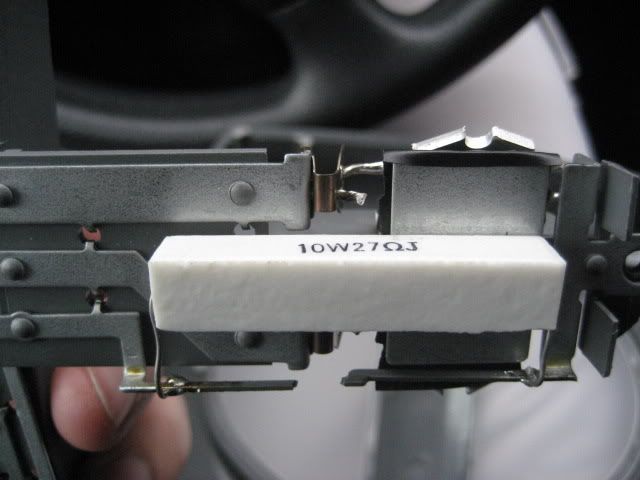

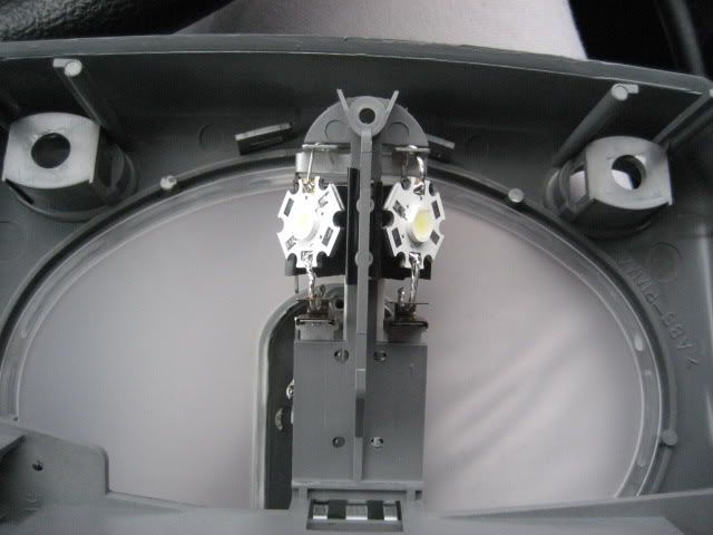

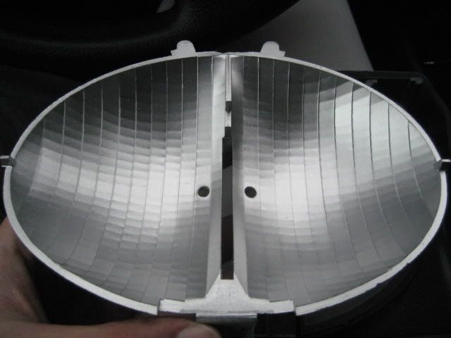

Nakon eksperimentiranja sa raznim turbo, ultra ledicama nabavljenih od svukud, ubacio sam Artasove 1-3W ledice za rasvjetu unutrašnjosti auta, u Fiat Mareu.

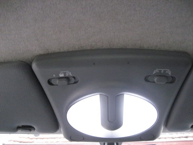

Osvjetljenje ledica u potpunom mraku, malo je mutno jer je ekspozicija bila 1 sekundu bez stalka
Vidi se rezlika u odnosu na običnu žarulju koja osvjetljava stražnju klupu-i ona će se riješiti
To je to, ostal sam zapanjen kak to svijetli, niti jedne se ledice nisu mogle mjeriti s ovima iz Artasa s tim da ne svijetle direktno prema dole, nego svijetle prema gore pa se svjetlo reflektira od sjenila, tko je god vidio, ne vjeruje da su to ledice, pitali su me da kak sam uspio neonke utrpati unutra hahahahaha

Kolika je struja kroz ledice i da li ih hladis?

Oko 300-400 mA, nemaju nikakvo dodatno hladilo jer s obzirom na struju negdje su na 50% opterećenja.
Pa kaj misliš da budu krepale-delaju već tjedan dva bez problema
