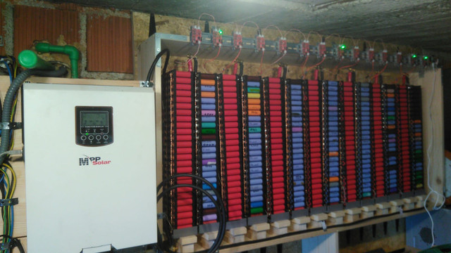

PostPostano: 28.5.2018. pon. 05:01    Naslov: Citirajte i odgovorite
Ako planiras kupovinu vecih kolicina, obavezno nekoliko baterija i istestirati stanje svih clanaka nutra, nista ovako napamet...
Sto se tice kako to odraditi, da li se isplati, isplati se i sa raljenim celijama ako su dovoljno jeftine...
Evo malo kako je to JehuGarcia:
