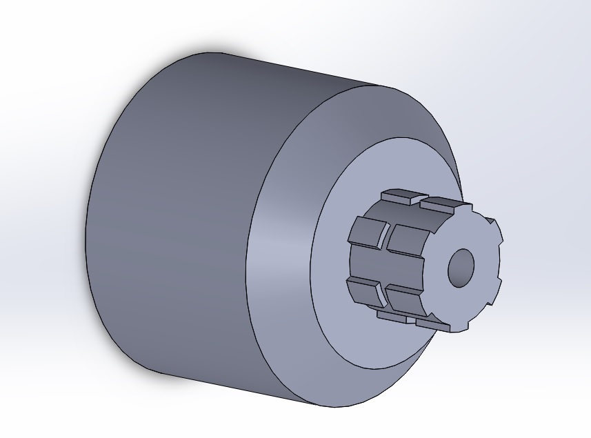

U čem si to crtal?
SolidWorks, pokušavam nešto naučiti nacrtat...
Sad planiram pustit na printer da vidim kak će izgledat.

Ma ja sam već prije nešto malo prtljao po Solidu pa sam se nekako navikao, sketchup sam probavao prije ali ništa konkretno nisam crtao, budem sad noviju verziju probao. Ma bitno da se nacrta u nečem jer onda je lakše dat nekom izraditi a i super je kad možeš vidjeti i vrtiti model u 3D. Još je bolje kad ga sam isprintaš pa imaš opipljiv komad koji opet možeš izmjenjivati prije same finalne izrade.
Malo sam povećao promjer prirubnice na 50mm i vjerujem da ću takvog dat na izradu.

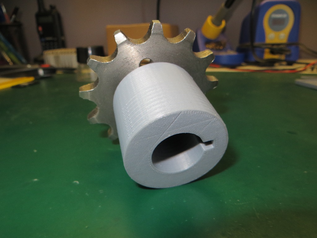

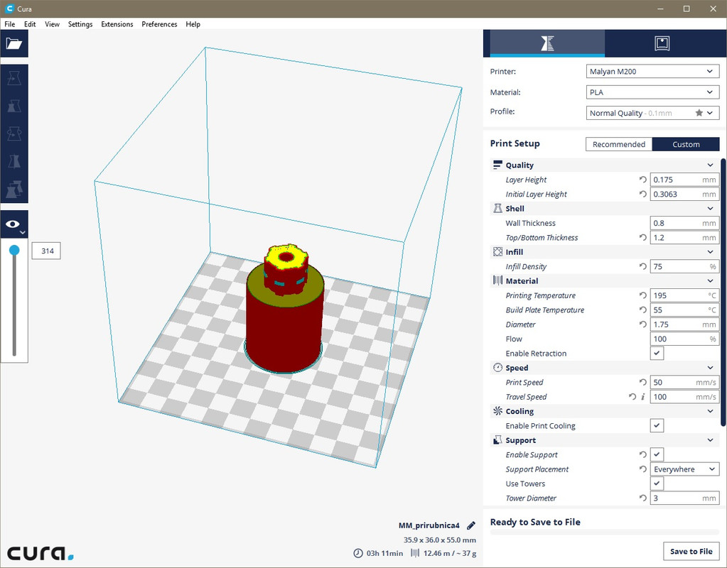

Ipak sam se odlučio isprintat 40mm varijantu da lakše mogu stavit manji lančanik.
i nakon 3 i pol sata...
Malo sam morao pobrusit da lančanik sjedne ali još provjerim mjere prije tokarenja Very Happy
Šteta kaj mi je osigurač ostao na vikendici pa sam otprilike 2mm ostavio zazora. Budem sad preko vikenda pogledao.

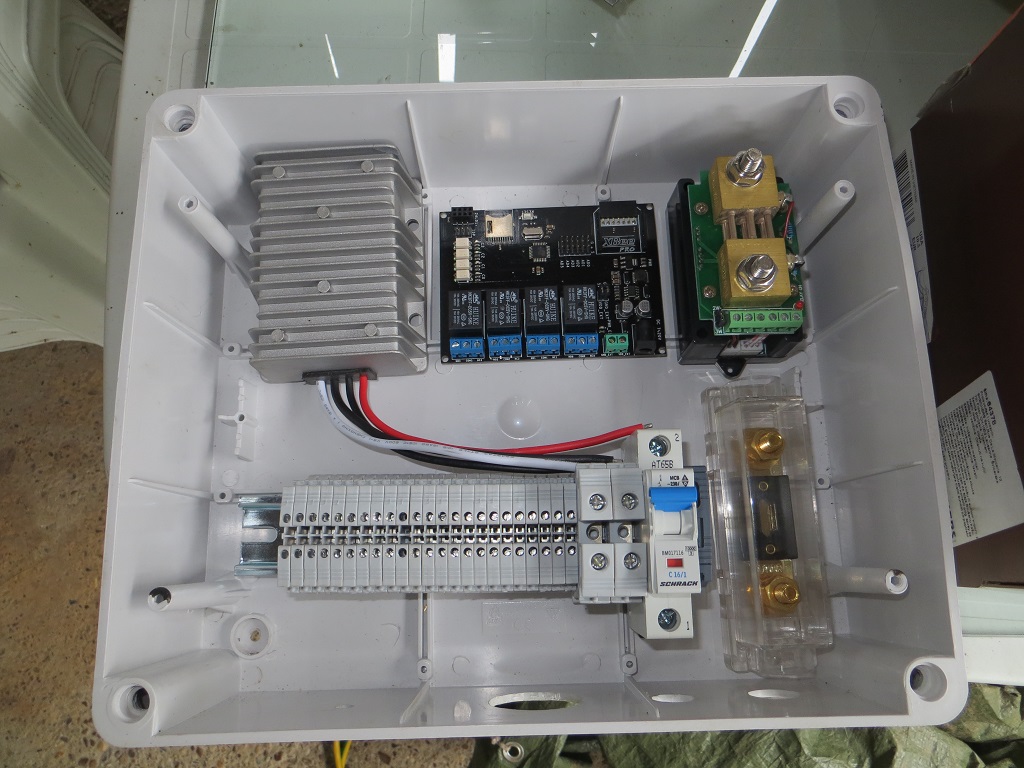

Stigao kineski DC-DC 300W, troši nekih mizernih 12mA u praznom hodu, budem vidio koliko će dugo trajat :-)
Mislio sam svu elektroniku i Zapi stavit u jednu kutiju ali to mi je glomazno, ružno, pa ću probat staviti u dvije manje. Jednu samo Zapi i kontaktor za promjenu smjera a u drugu elektroniku, DC-DC, automat za žmigavce... Taman mi stanu dvije manje kutije ispod baterija na nosač a eltico veli da mu se Zapi ne grije u kutiji Very Happy
Možda čak stavit puhanje kroz Zapi kutiju pa kroz motor!

PostPostano: 31.7.2017. pon. 22:18    Naslov: Citirajte i odgovorite
grrga je napisao/la:
Zapi ide u kutiju da mu ne bude hladno ili ima neki bolji razlog?
Kaj si mislio da ide skroz van negdje namontiran na šasiju? Ma to mi nije ugodno oku smijeh1 Ako se neće grijat bolje da je u kutiji zbog kiše.
