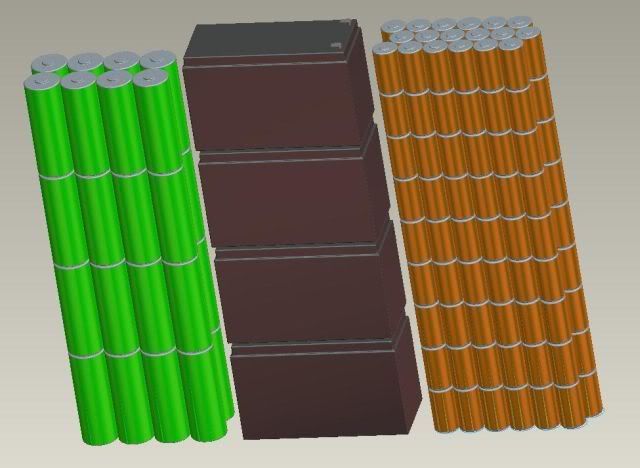

Tražeći baterije podatne za pogon svojeg bicikla iznenadio sam se ponudom na tržištu.
Nakon nekoliko sati surfanja, par telefonskih i e-mail upita, izradio sam tablicu u kojoj sam pokušao dokučiti koje bi baterije bile optimalan izbor.
Kao referentnu vrijednost željenog kapaciteta uzeo sam kapacitet koji trenutno dobivam sa olovnim akumulatorima.
Evo tablice:
S obzirom na ove brojke, te činjenicu da postoji gotovo rješenje za punjenje, ne vidim razlog zašto se micati sa olova...

Ja sam nakon dugog razmišljanja došao do ove dvije solucije...
SLA 6x 72V9Ah 648Wh 13,56kg ?C max?A 6s1p 128$
SubC 300x 72V17.5Ah 1260Wh 17,69kg 10C max175A 60s5p 927$
SizeF 60x 72V14Ah 1008Wh 14,76kg 3C max40A 60s1p 780$
