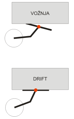

jao, topla voda je davno izmišljena !
ne prebacuje se težište vozača, nema svisca koji zamata čokoladu ili nekakvih čuda.. poluga služi da bi se promijenio caster, mijenjanjem kuta se smanjuje ili povećava trail. Što veći trail to se autić teže zanosi (poluga je dolje), kad se poluga podigne castor se smanji (trail je manji) pa se i kotačići lakše zakreću.

Slika vrijedi 1000 rijeci:
U spustenom polozaju za voznju, kotac ima stabilni polozaj prema otraga tj. odrzava polozaj u smjeru voznje.
U dignutom polozaju za drift, kotac se slobodno moze okretati u svim smjerovima. Polaganim spustanjem rucice pojacava se nagib i kotac sve vise tezi straznjem polozaju.
