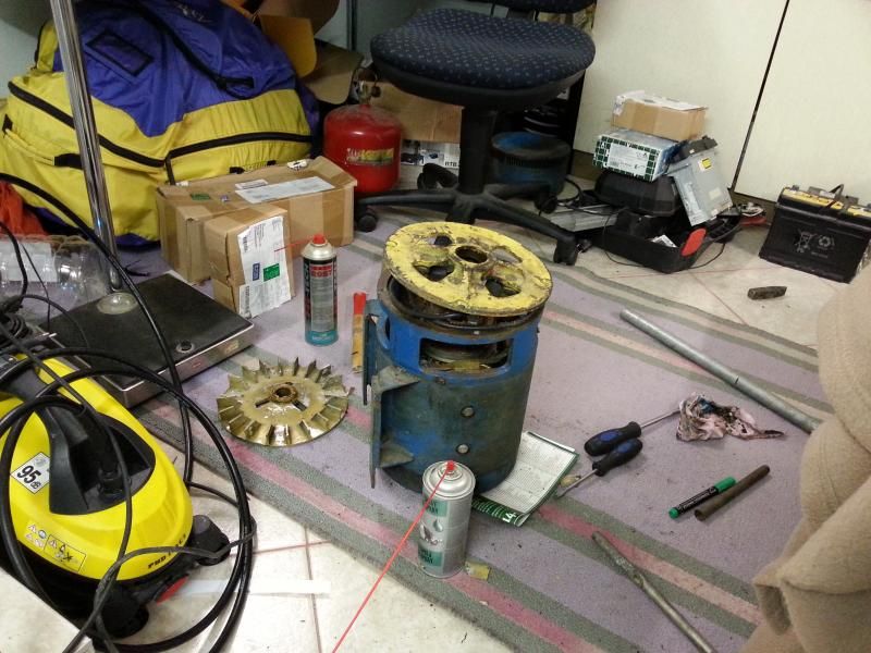

Motor ide konačno na remont
Prednji lager je totalno prozujao tako da ga treba promjenit , al zadnji je OK .
Jel i njega treba mijenjat? , vi ste ga mijenjali ?
Postovi: 1686
PostPostano: 10.7.2014. čet. 21:19    Naslov: Citirajte i odgovorite
Danas odmašćen , opran minivashem, osušen grijalicom , ošmirglan, iznutra djelomično namazan antikorzinom , prebojan dvokomponentnom temeljnom i crnom mat bojom. Očišćen bakar i četkice.
Kao nov Smile
Kupio sam i lagere , al mi nejde baš sa skidanjem... ... Ima tikove
manji još nekako , veći baš i ne ...
Prednji lager je 25x52x15 , a zadnji 35x72x17, tko nezna Razz , nisam ni ja prije
