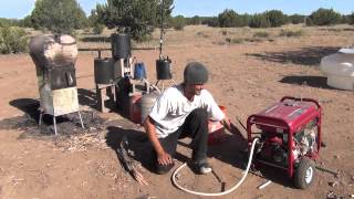

PostPostano: 14.5.2013. uto. 12:53    Naslov: Citirajte i odgovorite
max je napisao/la:
Da, nažalost akumulatori nisu rješenje (ma kakvi bili) Sad za sad ne vidim alternativu agregatu tj fosilnom gorivu placko
Agregat moze raditi na wood-gas ilitiga plin dobiven iz drva, tako da se mogu kompletno izbjeci fosilna goriva. Wink
