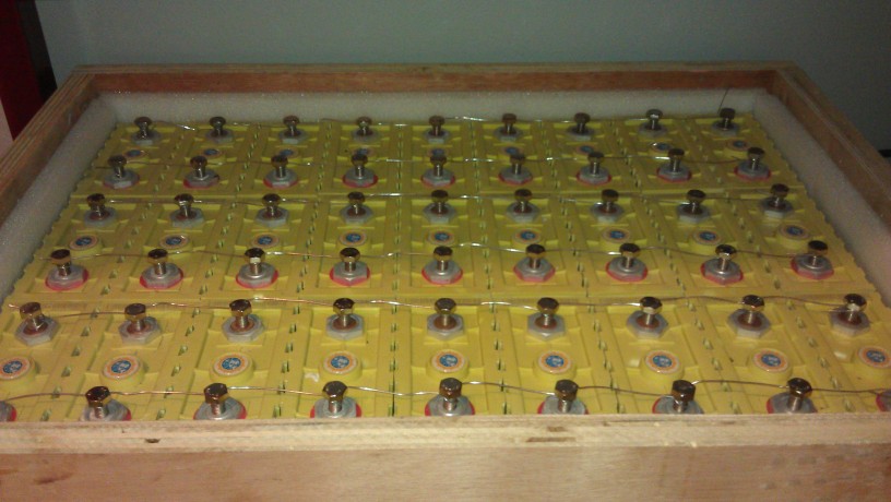

PostPostano: 16.3.2013. sub. 01:52    Naslov: Citirajte i odgovorite
Dok cekaju svoj red za ugradnju, baterije se samo-balansiraju:
Caca
Pridružen/a: 08. 09. 2008.
Postovi: 728
Lokacija: Karlovac
PostPostano: 16.3.2013. sub. 12:23    Naslov: Citirajte i odgovorite
Jesu ti sve u paraleli ili svaka kolona za sebe? Sve spoji i one 3 kaj si zaboravio! smijeh1
Postovi: 4462
PostPostano: 16.3.2013. sub. 23:47    Naslov: Citirajte i odgovorite
Caca je napisao/la:
Kolone sam naknadno spojio medjusobno, a i one 3 su isto dodane u pricu. Wink
