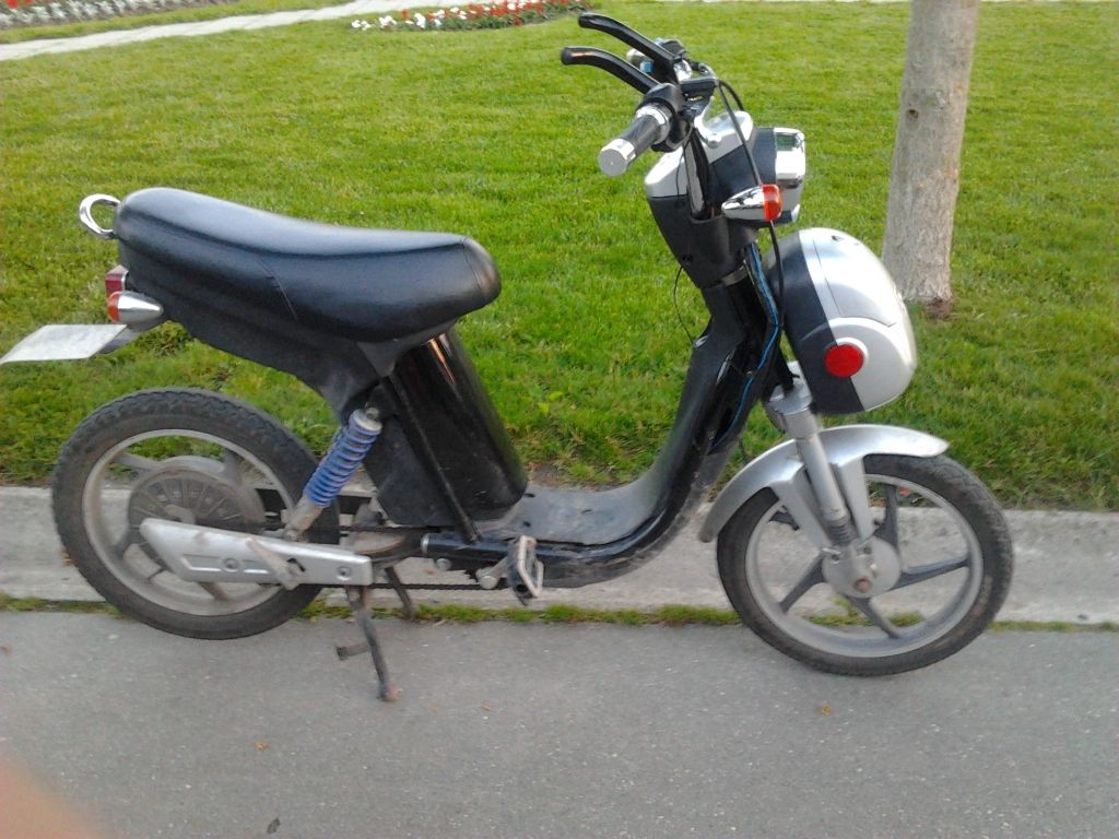

Vidim da polako ulaze u modu...
Jedan iz mog kvarta.
PostPostano: 25.5.2012. pet. 21:39    Naslov: Citirajte i odgovorite
ovaj prolazi pod bicikl Smile
PostPostano: 25.5.2012. pet. 21:47    Naslov: Citirajte i odgovorite
Da vjerojatno model sličan onom ZYEB-u...
