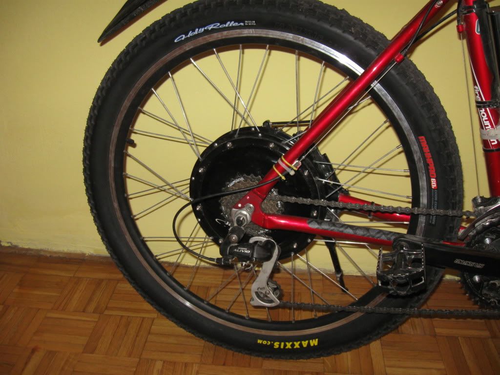

PostPostano: 26.3.2012. pon. 13:22    Naslov: Citirajte i odgovorite
tomislav je napisao/la:
( MAXXIS MAXPRO 26X2.40 )

PostPostano: 26.3.2012. pon. 14:42    Naslov: Citirajte i odgovorite
Pa to treba vrtiti Smile
PostPostano: 26.3.2012. pon. 14:54    Naslov: Citirajte i odgovorite
creatin je napisao/la:
vrte elektroni Smile
