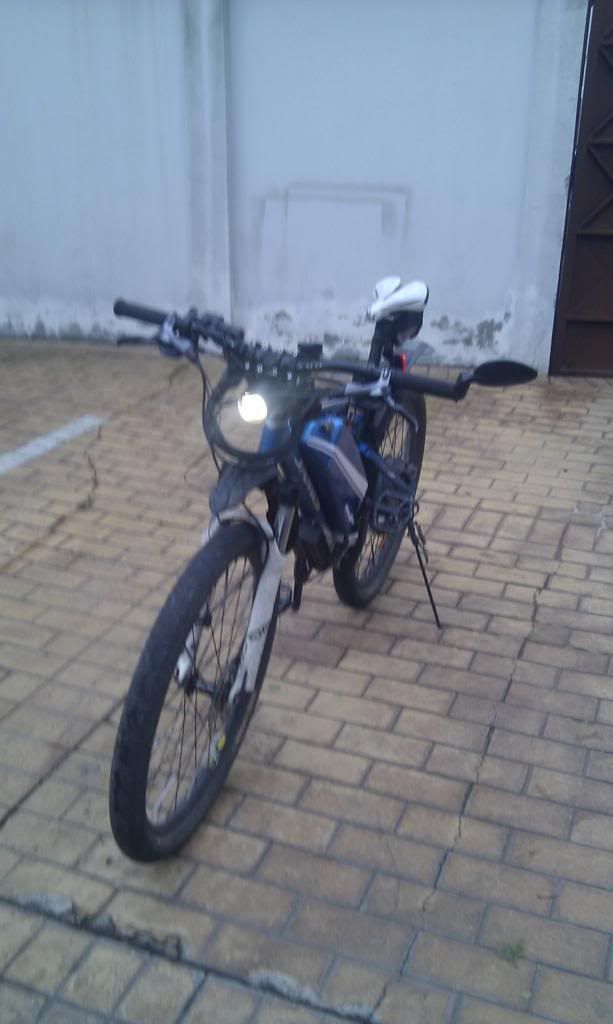

montirano na bic
stavljena bravica u potpunu funkciju -tri položaja "ugašeno - upaljeno - upaljeno sa svjetlima"
za biranje inteziteta pednje lampe (LED 10W- Artas warm white) Very Happy je poslužio prekidač za svjetla od Tomosa s tri položaja (poz-kratko-dugo) - mada nisam najzadovoljniji s tim prekidačem al bi dobar dok ne najdem bolji

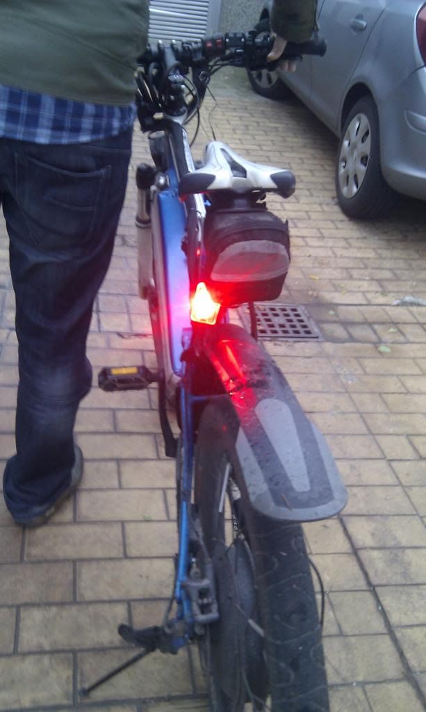

zadnja svjetlo još nedostaje nosač
zadnje svjetlo sa stisnutom ručicom kočnice ujedno aktivira i regen

Da nije tako uzak pomislio bih da je neki kros motocikl sa svim tim kablovima i ostalim Smile
Jako dobro izgleda!! palac
