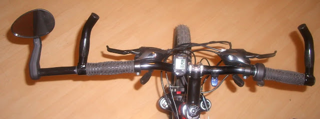

Evo danas nabacih retrovizor... stvarno je potreban palac

Sta ce ti sad retrovizor kad imas struju, izgleda da jos nisi dovoljno brz. Very Happy
I kako ce da se provlacis kroz saobracaj sa toliko sirokim guvernalom? Shocked
Na mom bajku je guvernal sirok koliko i moja ramena, tako da znam gde mi ramena prolaze prolazi i guvernal.
U svakom slucaju nije lose imati retrovizor, al ja ne znam gde da ga stavim. Smile
Pravi jos slike Smile

Ma brzina mi je dovoljna nego kad skrecem moram okretati glavu da vidim ima li sta iza a kad pogledam napred vidim da sam se pomerio na pola puta... tako se gine na e-bike Rolling Eyes
Probao sam ja da montiram retrovizor bez onog dodatka plastike sto sam zbudzio Zena s pilom
E znaci onako fabricki kad stoji vise vidim svoju ruku nego cestu a kad hocu da uhvatim rogove smeta retrovizor pa sam ga morao pomeriti da mi ne smeta...
Sto se tice saobracaja videcu sutra kako cu se provlaciti nisam jos probao a stvarno deluje presiroko smijeh1
