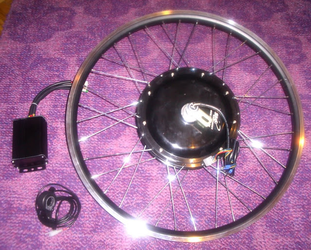

Eto resio sam pre mesec dva da preusmerim deo finansija u razvoj jednog e-bike za moje potrebe.
Tako sam vijajuci po netu razne verzije motora dosao do artasa i N48 motora.
Uspesno stigao paket do mene i jos jednom sve pohvale
ljudima iz artasa palac
[img]
https://lh4.googleusercontent.com/_RGMFOfILv04/TaDS66LYMoI/AAAAAAAAAMU/KuuTwmhBZoU/s640/N48.JPG[/img]
Motor deluje impresivno i jako sam zadovoljan.
trenutno cekam bicikli koji je porucen i stize za koji dan pa stavljam i fotografiju od njega. Baterije porucene takodje pa cu sve skupa slikati.
Mogu vam reci da sam uzbudjen zbog ovoga ko malo dete... skace od srece

Bilo je povuci potegni. Sirio sam vile ubacio one dve platne i dodao jos jednu, malo turpijao da osovina dobro legne a morao sam i malo navuci tocak na zbicama. Uglavnom ... sve je ispalo kako treba i jedino mi je ostalo smisliti neki drzac za baterije i voznja moze da pocne.
Slike stavljam sutra da vidite kako izgleda, ja sam prezadovoljan skace od srece
