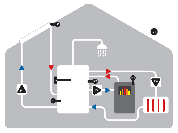

Kompletan sustav grijanja su napravili dečki (moji susjedi Smile ) koji se bave projektiranjem i ugradnjom centralnog grijanja. Automatiku koja sve to skupa kontrolira sam napravio ja odn. naša firma.
Ne znam da li je zgodno reklamirati nekoga i da li je ovo javni ili "privatni" forum pa bi svakako htio pitati nekoga od administratora da li smijem postaviti linkove ....
Shema grijanja:

gledam ovaj dijagram što si stavio, pumpa radijatora ti se stalno pali i gasi, jako intermitirajuće radi, ako sam to dobro shvatio, takav rad nije baš dobar po zdravlje i dugotrajnost pumpe
