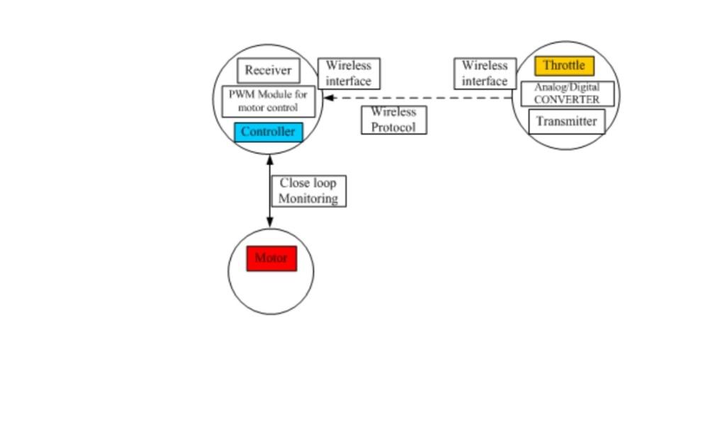

Kada sam vidio da mavizen motori koriste throttle malo drugaciji od obicnoG; sjetio sam se wirelles throtle koncepta... Nije to bog zna sta - mozda je netko i napravio vec to , ali sa jednim kinezom sam razvio ideju ovako otprilike :

zanimljivo
ali
zašto wireless kad ionako gas mora imat nekakvo napajanje ?
e pa kad već ima nekakve žice zašto nebi kroz te iste žice prolazila
i PLC komunikacija.
http://en.wikipedia.org/wiki/Power_line_communication
SLAZEM SE Smile , ZATO I NIJE NESTO POSEBNA IDEJA , DRUGACIJE JE ,ETO Smile

Jedno prakticno pitanje... Kakav je ishod ako u ekstremnim uvjetima (uphill, grabe, skok) nestane signala izmedju kontrolne jedinice 'gasa' i elektromotora..? Zamisli da se zelis zaustaviti ali iz XY razloga nema signala... Wink
Trebalo bi isprogramirati kontrolni signal, u svakoj stotinki sekunde.
IF
taj signal izostane
THEN
trenutno isključivanje napona
ELSE ...
ali ideja je stvarno loša, kaj fali provući kabl kroz volan ?
ishod je plavi ekran lol
a sad zaozbiljno
komunikacijski protokol se mora znat nosit sa eventualnim
gubitkom komunikacije i u tom slučaju gas ide na nulu.

debeli , u pravu si, ja nevidim nikakvu svrhu zawireless throtle Smile... ali me zabavlja Smile ehhe
