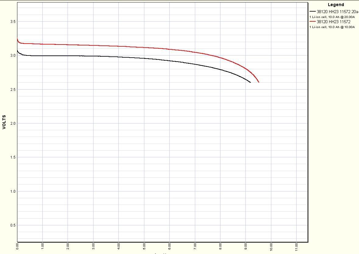

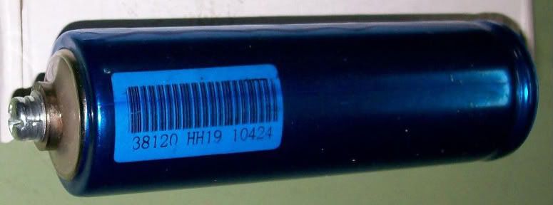

Cijena je za 1 (jedan) komplet 36V10Ah sa BMSom i 2,5A punjačem.
Ćelije su 38120S LiFePO4 od proizvođača PSI. 50A cont. struja i 100 A burst 60sec. a bms je dizajniran na 20A i 35 burst onda ima cut off. Unutarnji otpor ćelije je <7mOhma. Broj ciklusa je 1400 na 70%DOD iliti cca 950 na 100%DOD.
Evo slika članka 1:1 cca...

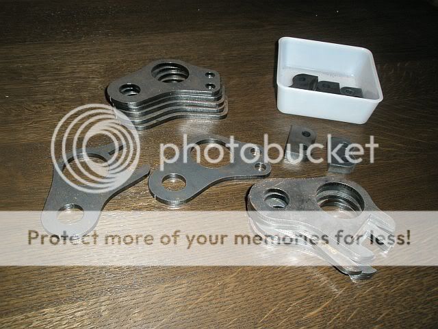

PostPostano: 8.12.2008. pon. 09:51    Naslov: Citirajte i odgovorite
Evo, prvi dijelovi su počeli pristizat...
