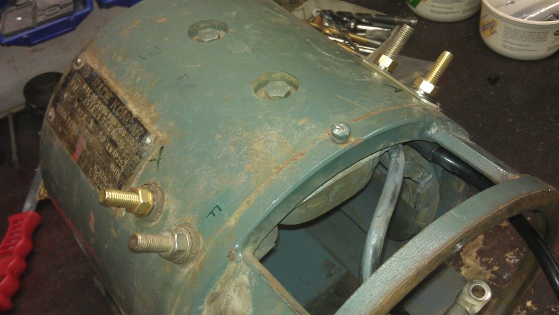

rodney je napisao/la:Može li mi netko molim Vas, onako laički objasniti o čemu se tu radi kod
"tih novih izvoda za regen". Vidim svi to rade jadnom radi, a ja nekužim.
Serijski DC motor ima na statoru zavojnice koje stvaraju magnetsko polje u kojem se onda vrti rotor. Rotor i stator su spojeni u seriju: jedan izvod ide na stator, pa iz statora ide na rotor, pa iz rotora ide na drugi izvod - i tako motor uredno vrti u jednu ili drugu stranu, ovisno kako spojis plus/minus na izvode.
Da bi motor bio generator, potrebno mu je magetsko polje koje ovakvi motori nemaju bez struje. Zato se sa ovim dodatnim izvodima napravi to da se razdvoje rotor i stator. Na taj nacin kontroler moze - kada upalis regen - pustiti struju samo kroz stator da stvori magnetsko polje, a na rotoru onda dobiva van struju.
