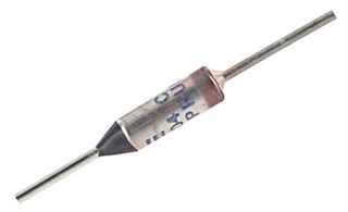

Kriterij je očito temperatura, pa treba staviti termostate, redudantne. Mehanički i elektronički. Iako je wdt super stvar uvjerio sam se da i on zna "zaspat".
Postovi: 5920
Ovo sa NO termostatom koji spali osigurac se cini kao ok ideja...
Inace svi koriste ove termalne osigurace (nc)
Ispada da su poluvodici sigurniji od relaya...
Ovo grijanje definitivno treba mikrac i multi safe point...

Ono što sam napisao važi i za osigurače jer se i oni jako griju. Znači treba ih postaviti na termički otporni materijal koji ne provodi struju. Sve to treba zbog toplinske sigurnosti smjestiti u toplinski otpornu kutiju naajbolje metalnu.

Ne , bilo je tih termo zastita i jos nekakvih osiguranja i sto je najbolje aktivirale su se.
bmwcabrio je napisao/la:To je sve bilo u omegi , i zakazalo je sve.
Ako se dobro sjecam, u Omegi su bili NC termo-osiguraci koji su trebali prekinuti struju ako naraste temepratura - oni se spajaju u seriju sa grijacem. Plus sto grijac nije bio spojen iza glavnog kontaktora, pa je SSR bio stalno pod naponom i u nekom trenutku otisao u vjecna lovista.
Ovo sto je Zega napisao su NO - koji ne provode struju sve dok temp ne naraste. Ovi se pak spajaju paralelno s grijacem i poanta je da kada propuste struju izazovu kratki spoji i izbace osigurac grijanja.
S obzirom da je DC zajeban za prekinuti strujni tok, ovi NC fakat imaju vise smisla.

Opet kažem bitno je kako se komponente ugrađuju.
NC i NO termo prekidači se moraju postaviti u čvrstom spoju sa termo pastom na grijač ili kućiste grijača ovisno o tipu grijača.
NC termo prekidač je normalno zatvoren(normal close)tj. uključen do određene temperature. Kad se postigne određena temperatura on se isključi.
NO termo prekidač je normalno otvoren(normal open) tj. isključen do određene temperature. Kad se postigne određena temperatura on se uključi.
Ni jedan od ovih termo prekidača ne smije raditi u kratkom spoju inače trenutno izgori i nije više u funkciji.
Ono što je isto jako važno je da termo prekidač mora imati 20% veću snagu od samog trošila kojeg mora direktno kontrolirati. Ako nema tako jakog termo prekidača onda mora kontrolirati trošilo preko jakog kontaktora(releji su preslabi za velike struje odnosno ampere).
