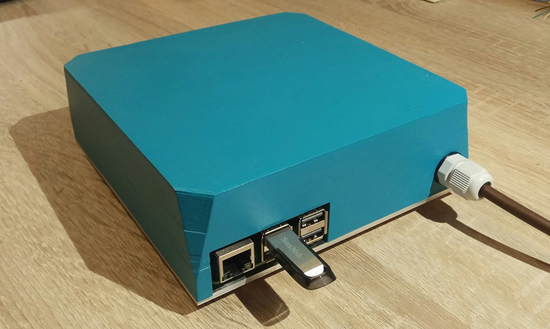

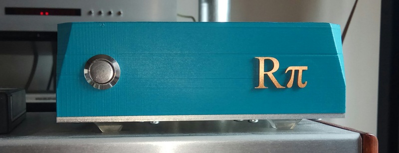

Post Postao/la AKG »
Fantastična kvaliteta ispisa!
To je najnovija Prusa?
Si radio neke modifikacije?

Post Postao/la lisicakm »
Kolika je rupica dizne ? 0.2 ?

Post Postao/la Khaderah »
Prusa je MK3
jedine modifikacije su na nogicama i hlađenju dizna je 0.4 mm uz postavke slicera u 0.15 mm mod i soft. podešavanja sve podmazano sa
https://tinyurl.com/yyvchgwk
filament PLA Azure
uskoro modifikacija glave na MK3S čim stigne materijal
https://tinyurl.com/y2ttpkvp
https://tinyurl.com/y23sbeta
