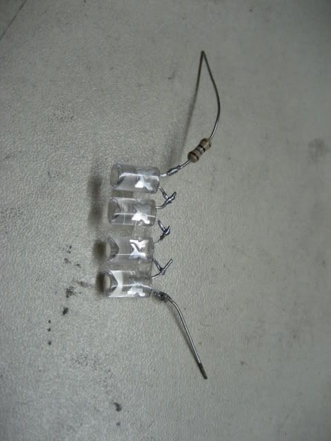

Kombiniral sam po 4 ledice u seriju pa je to ovak ispalo za pozicije-ova žuta je obična žarulja, ova pomalo ljubičasta je 4xLED:
