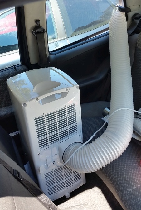

To si spojio na kontra stranu Rade? Jesi radio ler gas da stalno vrti kompresor?
Meni je isto klima obavezna stavka - zato sam na svom Puntu prvo imao improvizaciju sa frizider torbom, ledom, vodenom pumpom i mini kilerom, a onda i pravu improvizaciju koja je posteno hladila Smile
