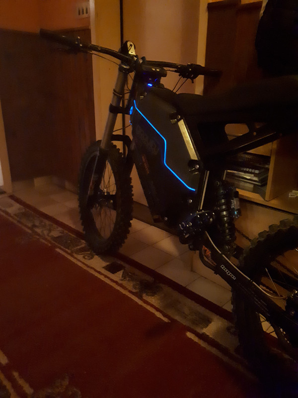

Evo slike vectora složenog ove zima, ali nije bilo vremena da stavim slike.
Controller: Sabvoton 72V 150A
Motor: QS 205
Rama: vector sa proširenim poklopcima
Baterija 340 kom Samsung 25R (20S 72v) (17P 42.5Ah)
Nova fox prednja vilica i zadnji amortizer.
Moto sjedalo.
Kočnice: Hope tech 3 V4
C.A.

PostPostano: 21.8.2018. uto. 20:35    Naslov: gume? Citirajte i odgovorite
moze malo vise info o gumama i koje su felge, ja sam isto uzel prosirene oklope bas ga sad slazem al oklope bjele boje sa crnim naljepnicama kao u reklami a stavio bi tak neke gume da mogu sad kad dodje zima po snjegu bez problema na posao?

Lijepo slozene, pogotovo kocnice palac

Svaka čast majstore, izgleda kao prava zvijer.
Kolika mu je ukupna masa, na koliko ste limitirali max brzinu

Felge su 18" od qulbixa
Gume od cross motora.
dc74 : Masa je oko 55kg brzina je max 90km/h

Kako to da ste išli na QS?

Zbog ovog smo išli na QS
