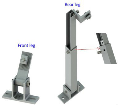

Ima netko da je stavljao panele na limeni valoviti krov kao na slici? Trebam staviti 3 panela od 260W u jedan red. To je cca 70kg.
Tu nema ravnih dijelova za usarafit na ovaj nacin kao sa slike.
Ovo su neki danasnji sistemi:
Za sad jedino sto mi se cini izvedivo je dici se iznad limenog pokrova pomocu dijana vijaka. Po 4 vijka u svaki red i onda gore šina od cca 3m na koju ide panel.
Zbog malog nagiba krova trebao bi mogucnost varijabilnog podesavanja kuta panela.
No ti nosaci se rade samo za ravnu povrsinu krova tj. trapezno i ravno profilirane limove.
